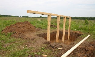

При рытье котлована нужно учесть, что ковш идёт по дуге и при заглублении на 1м в середине ямы приблизительно 1.5 м. Поэтому пол придётся ровнять. Земли после выравнивания стен вполне достаточно. Для информации: при размере прямоугольника 3х4 его диагональ равна 5 т.е. при соотношении 3:4:5 можно очень чётко выставить прямой угол и размеры сторон могут варьировать - главное соблюдать данную пропорцию.
Котлован с брусом.jpg [ 34.19 КБ | Просмотров: 6682 ]
Котлован вырыт, стены укреплены - можно ставить столбы. Их четыре высотой по 3м. Т.е. на столбы уходит два шестиметровых бруса. На каждый торец столба прибиваем гвоздями 125 или 150 доску из сороковки (высота 4см.) длиной 50см. Это так называемая пятка, которая увеличивает опорную площадь. Пятку и столб на высоту 60 см. промазываем зелёным "Сенежем", именно зелёным. Он как раз для таких целей. Выкапываем под каждый столб яму глубиной 50 см. Ставим столбы, выравниваем по вертикали в двух плоскостях, выставляем все столбы на одной линии и закапываем, утрамбовывая землю. Всё хорошо, если бы не одно "но". Все верхушки столбов должны быть выставлены по горизонтальному уровню. Вот здесь начинается "пляска вокруг столба, а потом вместе с ним вприсядку" - "неописуемое удовольствие".
Приходится несколько раз вытаскивать столбы, подсыпая или удаляя землю. На последний столб сил не хватает (опять вспоминаешь чужую маму….) и готовишься подложить пластину под прогон, когда он будет установлен. Что и было сделано в дальнейшем. Но вы идите другим путём. Первое - устанавливаем окончательно и бесповоротно один столб. Это точка отсчёта. Выкапываем остальные ямы - в данном случае не важно, на сколько ошиблись на 1 см. или 5 см. Ямы нужно утрамбовать - это важно т.к в дальнейшем и отбор, и подсыпка земли исключаются. Данная технология позволяет. Ещё хотел бы учесть одно обстоятельство - т.к. столбы обычно длиннее 6 м., то их пилим просто пополам, а не строго по три метра. Второе ставим все столбы в ямы, укрепляем, выставив по вертикальным плоскостям и с помощью "волшебного" гидравлического уровня (шланг и две стеклянные трубки с разметкой) делаем горизонтальные отметки. Вот теперь горизонтальная плоскость будет выставлена. Третье: отпиливаем ненужную часть, предварительно вытащив столбы, чтобы удобно и точно отпилить.
Получается, вытаскиваем три столба по одному разу, а не по 5-6 раз каждый. Помимо пятки на верхнюю часть столбов нужно прибить по две доски из той же сороковки и той же длины с двух сторон - это будут направляющие и удерживающие плоскости от горизонтального смещения прогона. Прибиваются теми же гвоздями, что и опорные площадки. Теперь устанавливаем прогон. Брус шестиметровый довольно тяжёлый и его устанавливать (закидывать наверх) лучше не двоим, а троим или вчетвером (если найдётся столько людей). Я писал, что вовремя появился, Слава и брус закинули. Думаете, всё так просто? Как бы не так. Не все столбы соответствовали точным размерам, и его пришлось забивать кувалдой в направляющие, а потом гвоздями 200 его прибить к столбам. С этим великолепно справился Сергей. Я, откровенно, с высотой на ВЫ.

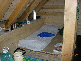

Обустройство внутри - это на ваше усмотрение. Я сделал кровать, стол со скамьями, полки (пока вдоль одной стороны) и быт стал более удобным. Можно сделать скамейку-сундучок. Для экономии места и т.д. Всё зависит от вашей фантазии и полёта творческой мысли. После закрытия торца и навески двери (вторую ещё не повесил по ряду причин) землянка стала вполне функциональным жильём.
Кровать.jpg [ 36.68 КБ | Просмотров: 6682 ]
Кровать сделать не сложно. Это каркас с ножками, а сверху лежат доски. Доска сороковка. Верхние доски не прибивал, чтобы их можно было просушивать на солнце.
